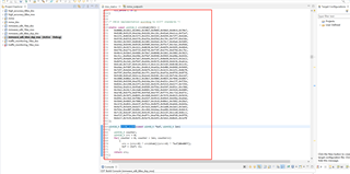

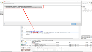

像这种出现多个路径是怎么指定固定的一个路径
你好,
zip包提供的是基于mmw demo的修改,在Release_20220705\mmwave_sdk_68xx_dsp_mss\mss_main.c里可以看到相关内容如下。
你使用的demo的串口输出和mmw demo的不同,你要根据你使用的demo做相应修改。

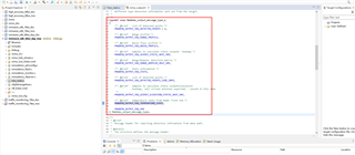

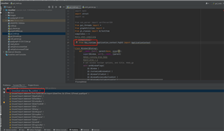

发现头文件没有MMWDEMO_OUTPUT_MSG_L3_DATA,是还没有加上吗
你可以按照文档表2. TLV Type 定义说明,来添加相关宏定义。
