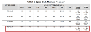

MMWCAS-DSP-EVM: 我在用EVE的时候发现eve频率设置的是325MHz, 手册中是650MHz.
Part Number: MMWCAS-DSP-EVM
我在用EVE的时候发现eve频率设置的是325MHz, 手册中是650MHz. 代码里面在get频率的地方除了2U,请问这个是有什么考虑么?
clkHz = Utils_getClkHz(UTILS_CLK_ID_EVE)/2U;
我把这个频率直接设置为650MHz,发现EVE负载并没有发生变化.请问这个频率应该如何设置?
