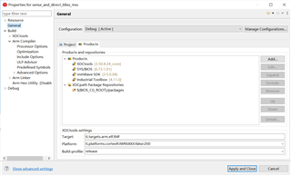

使用C:\ti\mmwave_industrial_toolbox_4_11_0\labs\People_Counting\Sense_and_Direct_HVAC_Control工程导入,编译环境如下
该工程已经通过内置cli命令改造,无需外部commandUart输入命令启动sensor

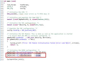

现由于板卡输出接线原因,希望通过commandUart输出测试数据
串口配置代码未修改
