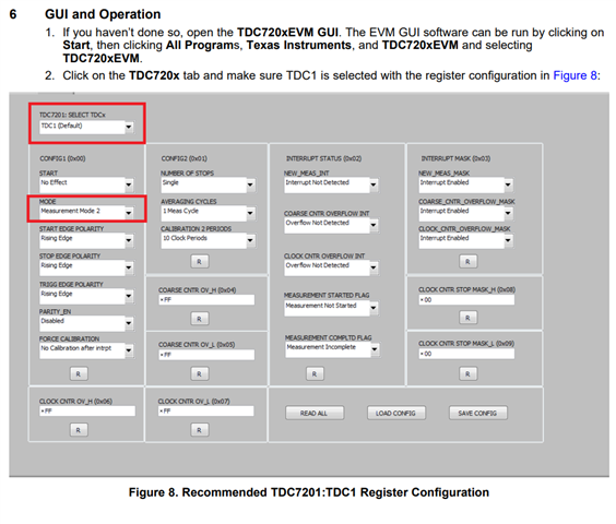

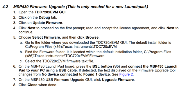

请问我买回来EVM和MSP430F5529 LaunchPad,是直接操作GUI界面就可以了吗?还需要对MSP430F5529 LaunchPad进行编程吗?

您好,按照EVM user‘s guide中的步骤进行就可以,对于F5529启动板来说,按照4.2部分的介绍对固件进行升级,如下:
https://www.ti.com.cn/cn/lit/ug/snau198a/snau198a.pdf
是的,更新完固件之后, TDC7201EVM和 MSP430 Launch Pad通过J1和J2连接,然后使用USB cable将MSP430 启动板和PC连接。
在PC的设备管理器下,能看到TDC7200EVM (COMx)。之后打开GUI就可以了。按照下面链接的EVM user's guide中的步骤去进行就可以。
您好,按照EVM user's guide中的步骤就是测试的TDC7200的性能呢。您指的所有功能具体是哪些?或者说目前您遇到了什么问题?
我看是选择的TDC1. 如果您是使用的EVM板,就按照这个EVM user's guide中的步骤一步步进行即可,本身demo的作用就是评估和测试芯片的性能。
