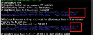

我只使用到了TX0接口,为什么TX1和TX2 也有数值?
您好,是否有做内部串扰校正Illumination Crosstalk Calibration?
参考这篇应用手册:OPT3101 Distance Sensor System Calibration:
您好,您这是使用OPT3101的评估软件得到的结果吗?
关于串扰的幅度的计算,还是建议参考上述应用手册中 4.2.3部分Scale Value for Crosstalk Measurement的介绍:
串扰数值指的是串扰振幅,所有 TX 通道和电流设置的串扰振幅应低于几百个振幅码。如果值低于 200 个振幅码,则视为良好。
如果测得的串扰振幅等于或高于 843 个振幅码,则需要设置寄存器来进行校正。即上述文档Table 6 部分中介绍的校准寄存器.
图片中的Magnitd我不确定是否是振幅的意思,我想是不是Magnitude这个单词。
