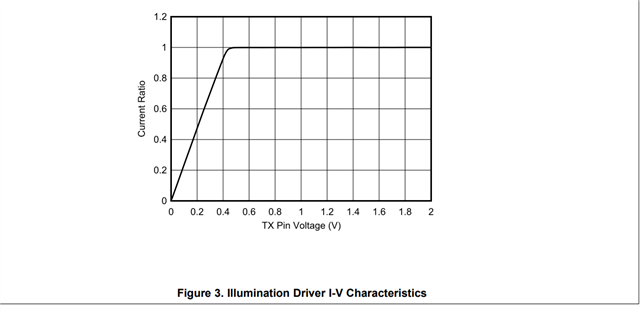

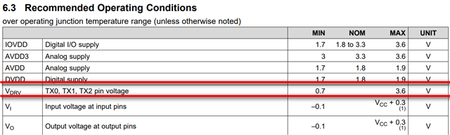

TX0端的电压多少才合适?我看手册只让检查INM,INP引脚的电压,但是没有说明TX0端电压应该为多少。
您好,INM 和INP是输入端,而TX0是输出端,是illumination driver的输出端,输出电压和电流的关系参考Figure 3.
current ratio是什么单位?中文是电流比,请教是什么和什么比
Figure 3指的是illumination driver的I-V传输特性,current ratio即指的driver的电流大小,单位为A, 横坐标为TX 端电压,单位为V。
另外也可以参考FIgure 4和Figure 5 的纵坐标描述的也是supply current ratio。 ratio可理解成规格。
