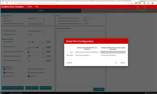

各位大佬们好!
想请你们帮我判断一下这个板子是不是坏的或是应该如果解决下面这个问题
我是按这个教程来做的:AWR1843BOOST mmw demo运行指南 - 嵌入式处理 - 技术文章 - E2ETm 设计支持 (ti.com)
前面按照教程都成功了,在这一步,点击ok,连了好久,就是连接不了,在设备管理器是也有COM5、COM4(顺序也是对的)
如上图,连接不了COM4
然后我想试一下离线版mmWave_Demo_Visualizer,但下好了就是点不开(下的时候也是按照教程来下的),不管是默认路径还是看别人所说的都放在C/ti文件下都点不开软件
  • 请问下面这个步骤操作了么?我看您第二张途中,选的是xWR6843AOP。
    e. 设置完串口后,在Setup Details选择硬件平台类型。在Scene Slection中可以根据应用场景设置相关参数。确定后点击SEND CONFIG TO MMWAVE DEVICE,系统会自动计算参数,并且把参数发给雷达芯片。在Console Messages串口,你可以看到系统下发的所有参数和命令,如图11所示。
  • 这个我之前试过了,没有效果,点击SEND CONFIG TO MMWAVE DEVICE后只连接了COM5,COM4还是一直连接不了
