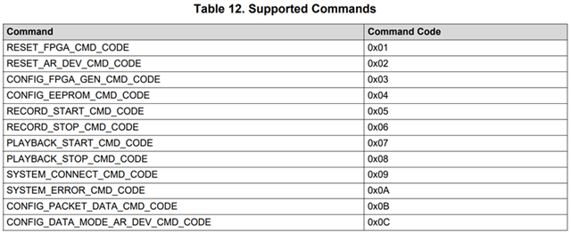

在DCA1000evm 指导书的DCA1000EVM Command and Data Format中表示DCA1000EVM 遵循 UDP 协议,支持 14 条预定义命令。
如下列表所示:
其中CONFIG_PACKET_DATA_CMD_CODE的作用是什么?是否可以用来配置一帧udp数据的大小?
如下列表所示:
请看下面工程师的回复,目前还是不能修改数据大小。
https://e2e.ti.com/support/sensors-group/sensors/f/sensors-forum/1132068/dca1000evm-how-to-change-udp-packet-size
I have attached the link for similar query (+) DCA1000EVM: Configure udp-packet size - Sensors forum - Sensors - TI E2E support forums
It is not possible to change the data size, but it is possible to change the delay in packets.
