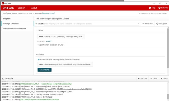

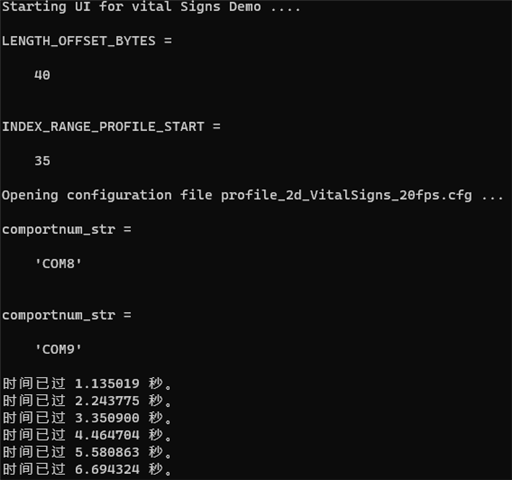

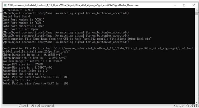

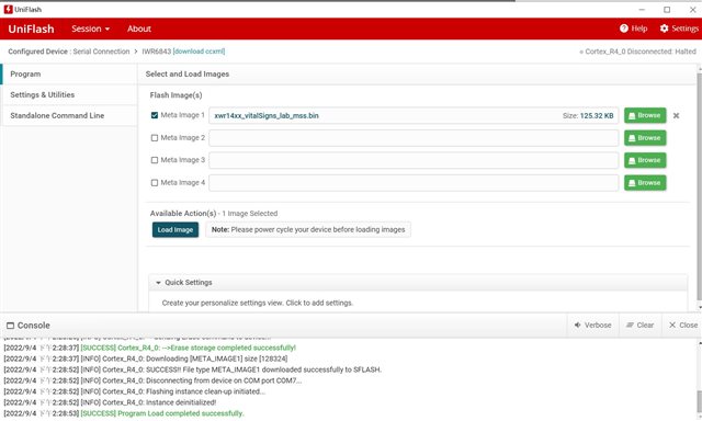

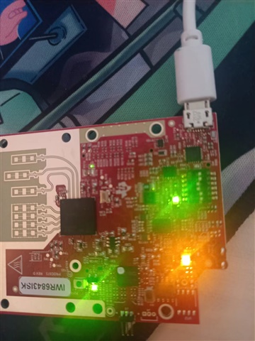

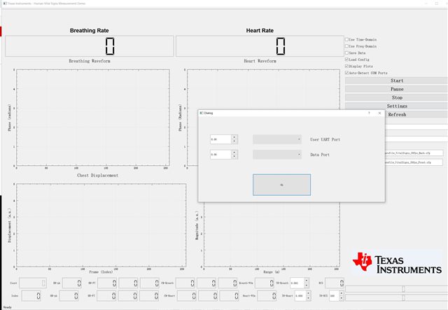

心率呼吸的demo啥反应没有啊,烧写过程也没问题,用的官方的bin文件,gui就是一直超时
我看您烧写的是IWR1443的bin文件,使用IWR6843ISK的话,请烧写vital_signs_demo_68xx.bin文件。另外,这个demo要配合MMWAVEICBOOST一起使用。请参考下面的user guide。
