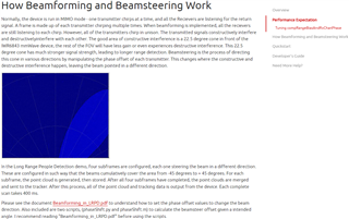

您好,请问有关于对SDK修改的指导文档吗?
官方似乎只支持下图所示的beamforming方式:
但是我这种方式并不满足我现在的需求,所以我在尝试着自己进行修改SDK,虽然我知道这可能需要修改很多东西,像文档中说的:
到目前为止我还没有找到有如何控制每根天线进行beamforming的方法,我尝试查阅了mmwave_sdk_userguide,但是也没有找到密切相关的内容。
不知道能否请教一下如何进行相关的修改吗?或者帮我指出哪个文档有更详尽的内容?

我觉得这个帖子的内容对我并没有帮助,回答中提及的文档我是读过的。
首先,按照这篇帖子的说法,第一种方法就是我在提问时说的那种固定死板的方法,它满足不了我现在的需求。而第二种方法,我很好奇按照这种方法应该如何设置configuration文件?
此外,我现在的目标是往一个指定的方向发射波束,而不是发四次波束来扫描场景,所以我需要波束的指向有一定的自由度。其中最麻烦的就是,现在的SDK默认只支持水平方向上的扫描,亦即它支持水平方向上角度的选择,但我现在同时还想在俯仰角上也能自由地选择波束方向,不知道这是否有可行的方法?
最后,我还希望进一步地单独控制每一根天线,目前的beamforming方法只能获取2维点云(我估计是demo里的DPC写死了导致的),但实际上beamforming只获取2维点云还不如不beamforming呢,我想要修改demo里的代码实现3维点云的获取,这又是否可行呢?

使用TXBF目的是探测得更远。目前所有天线TXBF的时候都指向同一个角度,只能得到两维信息。具体请参考下面论坛讨论信息:
(+) AWR1843BOOST: TX beamforming - Sensors forum - Sensors - TI E2E support forums
In the example you mentioned (TX beamforming mode), all three TX are enabled at the same chirp with different phase rotation to steer to a certain angle. In the ISK board, all the 4 RX channel are with the same elevation level, so no elevation information can be detected.

我想你可能是想使用rlRfSetPhaseShiftConfig函数。你可以参考另外一个使用TXBF的demo:
https://dev.ti.com/tirex/explore/node?node=AJz0Sish0qIA72e7InIbEw__AocYeEd__LATEST
