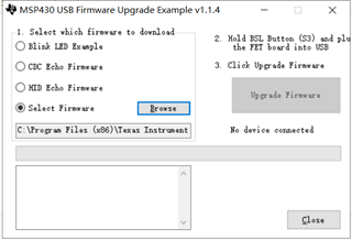

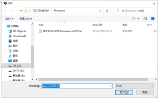

设备管理器端口可以看到连接。
选择上面的更新程序,然后按MSP pad上的S3还是不能Upgrade Fireware,请问我要怎么解决?
设备管理器端口可以看到连接。
您好,MSP430 launch board没有和PC连接,所以在upgrade firmware下面是“No Device found”。
如果MSP430启动板和PC连接之后,应该是会出现发现设备,Found Device。所以参考步骤6 操作,先将MSP430 启动板和PC连接。

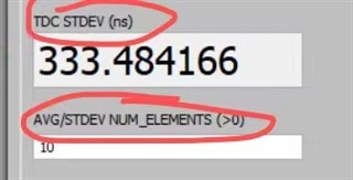

STDEV 指的是 standard deviation。 标准偏移量。
下面AVG/STDEV_NUM_ELEMENT应该指的是多周期测试的平均值。
datasheet中有介绍多周期平均,它将对 TDC7200中选定测量数量的值求平均值并输出这些值、但仅对匹配的时间和 clock_count 值求平均值。
而CLOCK_COUNTn = nth clock count values in register addresses 0x11, 0x13, 0x15, 0x17, and 0x19

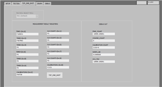

这里没有数值,是否已点击下面的“TOF_ONE_SHOT”?
从右边debug out来看,微调数值是负数,下面CH1-TDC 也是负数。
实际我们是可以通过这个测量表格,按照EVM user's guide P15的公式1计算下,是否和CH1_TDC 的值相符。
