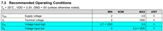

请问TDC7200对于START和STOP的输入电平要求在什么范围,可以使用mv吗?最低的触发电平是多少啊?
您好,
输入电平要求如下datasheet截图,不可以使用mV级的,因为电平太低TDC7200无法识别到。
对于上升沿最低触发电平应该是0.7*VDD;对于下降沿,触发电平应该是0.3*VDD:
下面链接对 START 和 STOP 脉冲的要求说明可能对您有帮助:
