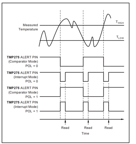

该芯片的温度超阈值报警功能如何使用?我将Thigh与Tlow寄存器设置后,当温度超过Thigh设定值时ALERT引脚并没有改变极性。已在THERMOSTAT_MODE的Comparator_Mode中测试POL为0或1两种情况,当POL为0时,ALERT引脚输出始终为0;当POL为1时,ALERT引脚输出始终为1。我发现这与datasheet中不符,似乎是始终触发,但将设定温度调高后,依然出现这种状况
不知道是否哪里冲突,寄存器写入数据成功,温度读取功能也是正常的。
