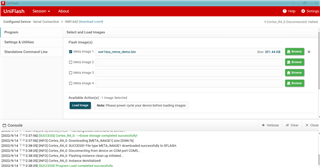

目前想利用IWR1642 BOOST
進行mmwave demo運行
我參考了此連結的步驟
https://e2echina.ti.com/blogs_/b/the_process/posts/xwr1xxx-mmw-demo
但一直無法成功
左下方出現此狀態訊息
請問我該如何修正
謝謝

我使用Unflash燒錄
C:\ti\mmwave_sdk_02_01_00_04\packages\ti\demo\xwr16xx\mmw
中的xwr16xx_mmw_demo.bin

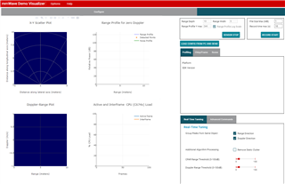

現在以mmwave demo visualizer 2.1運行
https://dev.ti.com/gallery/view/mmwave/mmWave_Demo_Visualizer/ver/2.1.0/
按下SEND CONFIG TO MMWAVE DEVICE結果如下
但是Plots無結果
請問該如何修正

我後來嘗試使用不同的版本SDK
以及mmwave demo visualizer
已成功在Plot中看到運行結果
問題已解決
謝謝
SDK : mmwave_sdk_02_00_00_04
mmWave Visualizer ver2.0 : https://dev.ti.com/gallery/view/mmwavebeta/mmWave_Demo_Visualizer_Record/ver/2.0.0/
