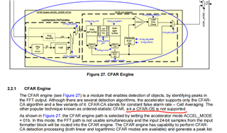

mmwave SDK里有实现CFAR-OS算法,请参考C:\ti\mmwave_sdk_03_05_00_04\packages\ti\alg\mmwavelib\src\detection\mmwavelib_cfaros.c源码。
是的SDK里面有实现CFAR-OS算法,但是我想知道为什么硬件加速器不能实现CFAR-OS算法?
因为文档里面就只表示了,说不能实现,但是这个SDK里有实现CFAR-OS算法,应该是在DSP里面做的算法实现。我想问硬件加速核里面为什么不能做了?
我觉得应该是硬件本身的限制。
