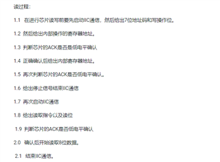

请问一直卡在1.3是什么原因呢 返回值一直是1 即LMP91000没有产生应答

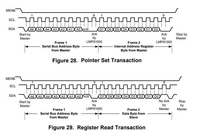

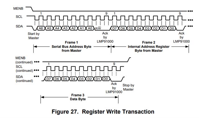

datasheet Figure 27 ~ Figure 29给出了读写时序图,如下截图:

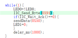

读是0x91 写是0X90吗
是的
请问SCL SDA 加了上拉电阻之后一直都是3v 主要是SDA 芯片怎么控制SDA输出0呢
