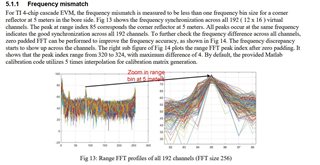

在使用AWR2243四芯片级(RF+DSP)评估板进行雷达MIMO数据处理时,需要对板子进行暗室校准。关于MIMO校准,TI给出了校准流程和程序。并给出了一些说明,如下:
(1)
(2)

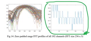

我按照TI的要求,进行了相位校准,运行TI的MATLAB校准程序后,结果如下:
(3)
我的问题是:
(1)图(3)表达的含义是什么?
(2)从matlab出的结果图来看,如何根据图(3)的结果判断校准是否正确,是否校准合格?
(3)俯仰天线是否对校准有影响?

你好,
图3是每个通道检测到的目标的range index,理论上需要比较接近。你的结果在3个range bin内,应该是可以的。
