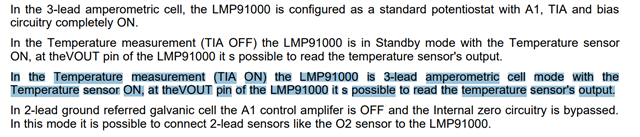

请问在划线模式下 输出的是文年度参数还是传感器的参数呢 还是同时输出的嘛
是的,电化学传感器的参数是需要将TIA OFF,然后配置寄存器0x12的bit[2:0]选择操作模式,如果接的是3电极传感器则配置为011,如果输入接的是2电极传感器则配置为001. 可以通过内部架构Vout的开关得到,输出内部温度传感器和电化学传感器的输出是通过这个开关来决定的。
另外,这个问题我会在https://e2echina.ti.com/support/sensors/f/sensors-forum/286736/lmp91000-ti
链接中持续跟进,有什么问题可以直接在上述链接中讨论。 不需要重复建新帖。

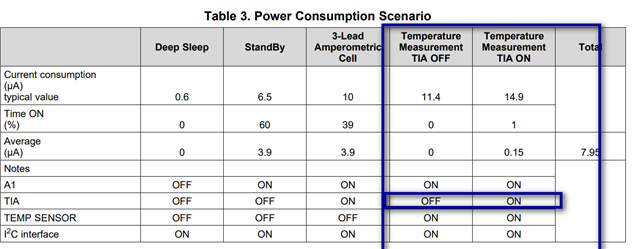

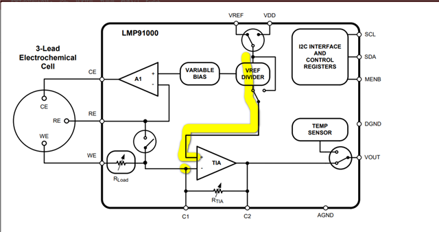

抱歉我上面说错了,温度测量模式下分为TIA OFF和TIA ON,TIA off下,LMP91000进入standby mode,此时temperature sensor还是打开的,所以Vout读取的是温度传感器的输出,同样,TIA ON的时候,是3电极传感器模式并且温度传感器也打开,此时Vout输出也是温度传感器的输出。数据手册中有这样的解释:
另外,Table3介绍了这几种模式下的区别,可以看到TIA OFF和TIA ON区别在于内部TIA运放的关闭和打开。

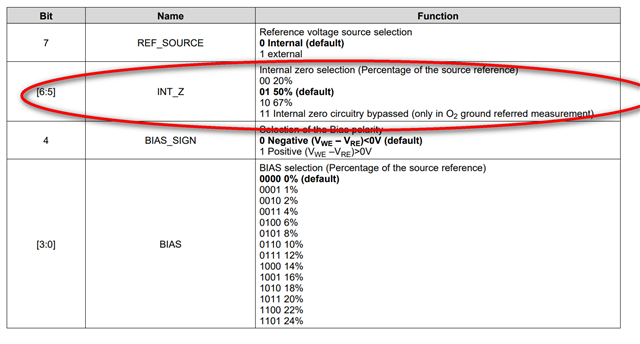

您好,我上个帖子中回复的是WE是参考电压的百分比
按照您0x1D的配置,INT_Z配置的是20%,所以我给出的结论是WE=Vref*20%
理由是如下:可以看到Vref divider即参考电压百分比之后是TIA的同相端,然后TIA的同相和反相电压根据虚短条件电压是相同的,所以WE=Vref*20%。

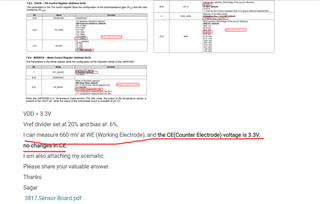

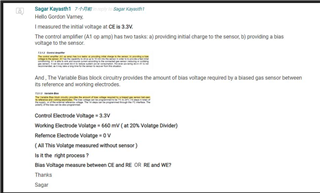

默认是50%,即1/2Vref.但是您的寄存器设置的是20%。所以不论是英文论坛还是哪里,您可以实际测试下,0x11=0x0D的时候,是否WE的电压为20%Vref?我手头上没这块板子,所以无法测量。

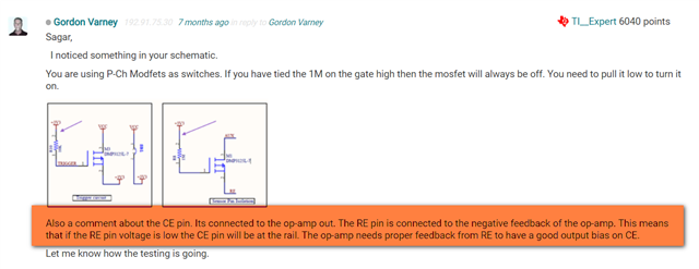

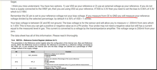

按照这个英文论坛的回复是CE=50%Vref,0x11的[6:5]默认为50%。所以如果Vref=3.3V的话,CE应该为1.65V。不会是3.3V。
麻烦您把英文论坛的链接发一下,我这边看下。

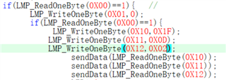

我尝试做了三次实验 1.0X11,00100000,(即INT_Z 50%,bias 0%),0X12,00000011(3-lead模式)此时 ce 3.3v we and vout 1.665v 2..0X11,0000110,(即INT_Z 20%,bias 10%),0X12,00000011(3-lead模式)此时 ce 3.3v we and vout 0.667v 3..0X11,01001011,(即INT_Z 67%,bias 20%),0X12,00000011(3-lead模式)此时 ce 3.3v we and vout 2.22v we and vout没有问题 但是ce为什么一直保持3.3v呢
这个是您的实验结果吗?CE也是一直为3.3V,您测试的不是0V吗?
那对于WE来说我上面的结论是没问题的,WE=Vref*INT_Z. 如果INT_z默认为50%的话,WE=1.65V,如果INT_Z为20%的话,WE=3.3*0.2=0.667V
