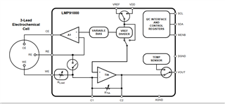

LMP91000: 求助TI工程师
Part Number: LMP91000

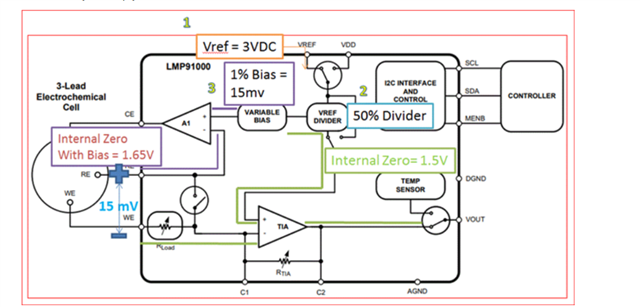

 请问INT_Z选择50%,bias选择20%,那TIA同相端的输入就是VDD*50%对吗?那A1同相端的输入电压是多少呢
