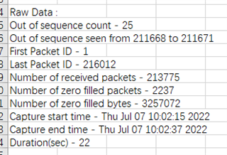

比如在mmwave studio的Frame设置中,设置Periodicity为50ms,数据采集的No of Frame设置为400,那么采集持续的时间是20秒吗?如果不是的话还和什么参数或因素有关?
你好,
从提供的信息看更像是网络解包相关信息,ADC数据是通过网络发包后传给PC,PC接报后存储到电脑上。我认为不用特别在意这个Duration的时间。
