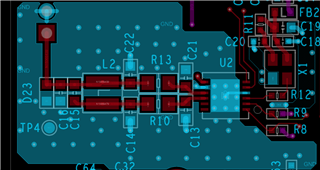

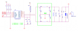

在80~200MHZ频段内,采集到的信号受干扰强烈,无法满足使用需求。根据DEMO板手册内的说法,可以调整靠近芯片引脚的两个电容来调节抗干扰能力,所以在这里想请问:
1.对电容调整时,是否需要将4个电容的值一块调整
2.针对上述频段,在原本18pF的基础上,需要调大还是调小,是否有个推荐值

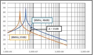

除了增加屏蔽之外,最好的方法是降低传感器频率,使高出的频率衰减得更多。
下面的图中总结了传感器电路的一些仿真、并将其作为示例。
需要注意的是,8MHz 及以上的电平会降低11dB,这会使8MHz - 200MHz 范围内的 EMI 至少降低这个值。
您还可以通过将 C13、C14、C21、C22的值增加到120pF (ΔC = 102pF)来实现这一点。 进一步降低传感器频率会使 EMI 衰减更大。
以下为您的 TINA-TI 原理图:
