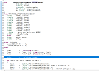

您好,
我使用的是:D:\zj\AutomotiveToolbox\mmwave_industrial_toolbox_4_1_0\labs\people_counting\68xx_3D_people_counting
1.我在这个demo的静杂波滤除函数中,他把所有的数据都加和了一遍, 在后续的相减过程中并未除以一帧的chirp数以得到平均数,我认为是需要得到平均数再相减,但是我并未找到相关的操作。
2.还有我看到
ftemp			=	_rcpsp((float)nChirps);
	ftemp			=	ftemp * (2.f - (float)nChirps * ftemp);
这里面的第一行代码似乎取了chirp数的倒数,但是后面并未用到该变量。
我有这两个问题,希望可以得到解答。
	//这几步不知道在干嘛,只知道输出的数是0.01041666左右的数
//这一行不懂,好像是把一个float拼成一个2float
