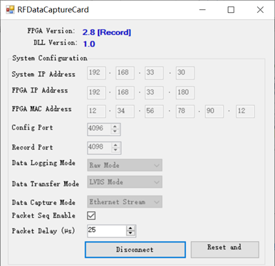

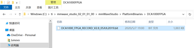

您好!我想重新刷新DCA 1000EVM中FPGA中的程序代码,以下问题请帮忙确认一下:
1)以下目录下的bit文件是否是DCA 1000EVM中FPGA的所有烧录代码,即当前FPGA中仅仅只有烧录此bit文件?如果还有其他文件请告知。
另外,如果需要更改FPGA中的某些参数,是否仅仅更改此bit文件即可?
2)版本确认:这是曾经使用DCA1000EVM时记录的FPGA的版本信息,这与上面的bit文件的版本是否是一致的?重新烧录上面的bit文件会与以前的功能一致?

1) 这个需要修改FPGA源码,但目前我们不提供源码,请看下面的帖子。
https://e2e.ti.com/support/sensors-group/sensors/f/sensors-forum/700625/dca1000evm-how-to-get-fpga-source-code
2) 2.8版本是目前最新的版本。重新烧写这个版本就可以了。
是的, 刷新当前FPGA仅仅只需烧录此bit文件
c. Select the bit file from the following path with the mmWave studio package: \mmwave_studio_xx_yy\mmWaveStudio\DCA1000FPGA\ DCA1000_FPGA_RECORD_xx_yy.bit file in the programming file option. (xx -> Version No, yy -> Release Date).
具体步骤请参考DCA1000EVM user guide的说明。
9 FPGA Programming
https://www.ti.com/lit/ug/spruij4a/spruij4a.pdf
