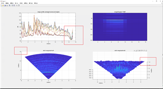

AWR2243使用POSTPROC和使用4chip_cascade_MIMO_example进行数据处理的时候好像距离限定在了15m之内,我能确保的测量的范围是不止15m的,是板卡的配置问题还是数据处理程序的代码问题?我使用的脚本都是默认的,没有进行任何参数修改,执行顺序是:Cascade_Configuration_MIMO.lua Cascade_Capture.lua
你好,
默认MIMO LUA最远测试距离是比较近的,应为这个脚本要做校准使用的。
你可以修改配置加大检测最远距离
https://dev.ti.com/gallery/view/mmwave/mmWaveSensingEstimator/ver/2.0.0/
