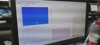

在studio中通过后处理得到的数据总是一样的,bin文件离线放到matlab处理得到的结果也相同
你好,
需要注释这个代码,这个代码(ar1.EnableTestSource(1))就是使能test source输出,所以你的测试结果都一样,因为使用的是同样的test source配置。
