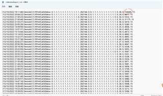

尊敬的TI工程师你好,我有以下1个问题想要咨询一下:我这是刚到的板子,进行mimo测试,使用三个从芯片(第2、3、4)的9个发射天线依次发射,16个接收通道均工作,但是我采集完用postporc发现,第二个芯片的三个发射天线的接收的FFT波形,全是噪声,然后其他六个天线在第2片芯片的四个接收通道的接收信号FFT也全是噪声,没有目标,(其他芯片的都是正常的,有回波信号)。请问这是怎么回事?现在是第二个芯片的三个发射天线没有发射,然后它的四个接收天线也好像没有接受其他天线的回波信号。

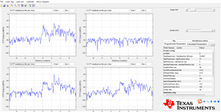

  • 这个图片展示的就是:只有主芯片的三根天线以MIMO工作,发了10帧,然后16个接收天线接收回波,可以看到,第二个芯片接收的回波信号全是噪声,其他的正常。

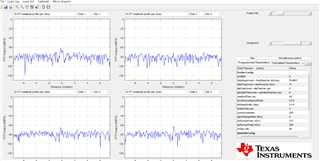

  • 好的,这个是lua脚本,使用的是三个从芯片的发射天线,总的9根,依次发射。出现的问题和我上面描述的一样,第2个芯片收发有问题。

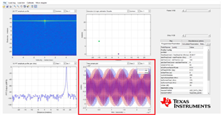

  • 请问怎么使用postproc查看的原始数据?
    time domain就是原始adc数据的显示。

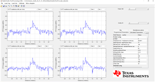

  • (1)使用了,还是和那个一样,这个图是使用其他芯片的发射天线,然后4个芯片接收天线的FFT图
    (2)这个图是使用第2个芯片的发射天线,然后其他四个芯片的接收天线FFT图

  • 补充,级联板正常芯片发射,接收到的数据采集的时域波形

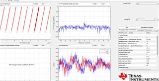

    个人感觉异常的第二个芯片发射,接收的回波数据

  • 你好,
    请对比一下CalibrationReport_1.txt和其他几个文件的内容是否在某些监控参数下差距比较大?
  • 我对比了一下,感觉并没有太多的不同,少数的状态值会有不同,然后倒数第二个参数上会存在较大的数值差异
    这是CalibrationReport_0.txt

    这是CalibrationReport_1.txt
     [12/10/2022 19:11:48] DeviceId [1] RFInitCalibStatus: 0, 1, 1, 1, 1, 1, 1, 1, 1, 1, 1, 1, 1, 262144, 0, 0, 1, 1, 1, 1, 1, 1, 1, 1, 1, 1, 1, 0, 38, 0, 104445, 15

     [17/10/2022 18:57:30] DeviceId [1] RFInitCalibStatus: 0, 1, 1, 1, 1, 1, 1, 1, 1, 1, 1, 1, 1, 262144, 0, 0, 1, 1, 1, 1, 1, 1, 1, 1, 1, 1, 1, 0, 40, 0, 5427, 15
     [17/10/2022 19:11:13] DeviceId [1] RFInitCalibStatus: 0, 1, 1, 1, 1, 1, 1, 1, 1, 1, 1, 1, 1, 262144, 0, 0, 1, 1, 1, 1, 1, 1, 1, 1, 1, 1, 1, 0, 41, 0, 5187, 15
     [17/10/2022 19:13:17] DeviceId [1] RFInitCalibStatus: 0, 1, 1, 1, 1, 1, 1, 1, 1, 1, 1, 1, 1, 262144, 0, 0, 1, 1, 1, 1, 1, 1, 1, 1, 1, 1, 1, 0, 40, 0, 5466, 15
     [18/10/2022 14:19:46] DeviceId [1] RFInitCalibStatus: 0, 1, 1, 1, 1, 1, 1, 1, 1, 1, 1, 1, 1, 262144, 0, 0, 1, 1, 1, 1, 1, 1, 1, 1, 1, 1, 1, 0, 34, 0, 58883, 15
     [18/10/2022 14:44:07] DeviceId [1] RFInitCalibStatus: 0, 1, 1, 1, 1, 1, 1, 1, 1, 1, 1, 1, 1, 262144, 0, 0, 1, 1, 1, 1, 1, 1, 1, 1, 1, 1, 1, 0, 40, 0, 4572, 15
     [18/10/2022 14:50:18] DeviceId [1] RFInitCalibStatus: 0, 1, 1, 1, 1, 1, 1, 1, 1, 1, 1, 1, 1, 262144, 0, 0, 1, 1, 1, 1, 1, 1, 1, 1, 1, 1, 1, 0, 39, 0, 30986, 15
     [18/10/2022 15:03:12] DeviceId [1] RFInitCalibStatus: 0, 1, 1, 1, 1, 1, 1, 1, 1, 1, 1, 1, 1, 262144, 0, 0, 1, 1, 1, 1, 1, 1, 1, 1, 1, 1, 1, 0, 37, 0, 36378, 15
     [18/10/2022 16:16:35] DeviceId [1] RFInitCalibStatus: 0, 1, 1, 1, 1, 1, 1, 1, 1, 1, 1, 1, 1, 262144, 0, 0, 1, 1, 1, 1, 1, 1, 1, 1, 1, 1, 1, 0, 33, 0, 5268, 15
     [18/10/2022 16:21:09] DeviceId [1] RFInitCalibStatus: 0, 1, 1, 1, 1, 1, 1, 1, 1, 1, 1, 1, 1, 262144, 0, 0, 1, 1, 1, 1, 1, 1, 1, 1, 1, 1, 1, 0, 37, 0, 5285, 15
     [20/10/2022 10:08:31] DeviceId [1] RFInitCalibStatus: 0, 1, 1, 1, 1, 1, 1, 1, 1, 1, 1, 1, 1, 262144, 0, 0, 1, 1, 1, 1, 1, 1, 1, 1, 1, 1, 1, 0, 27, 0, 5457, 15
     [20/10/2022 10:33:40] DeviceId [1] RFInitCalibStatus: 0, 1, 1, 1, 1, 1, 1, 1, 1, 1, 1, 1, 1, 262144, 0, 0, 1, 1, 1, 1, 1, 1, 1, 1, 1, 1, 1, 0, 37, 0, 5342, 15
     [20/10/2022 10:38:03] DeviceId [1] RFInitCalibStatus: 0, 1, 1, 1, 1, 1, 1, 1, 1, 1, 1, 1, 1, 262144, 0, 0, 1, 1, 1, 1, 1, 1, 1, 1, 1, 1, 1, 0, 40, 0, 5222, 15
     [20/10/2022 10:43:46] DeviceId [1] RFInitCalibStatus: 0, 1, 1, 1, 1, 1, 1, 1, 1, 1, 1, 1, 0, 262144, 0, 0, 1, 1, 1, 1, 1, 1, 1, 1, 1, 1, 0, 0, 36, 0, 5302, 15
     [20/10/2022 11:56:18] DeviceId [1] RFInitCalibStatus: 0, 1, 1, 1, 1, 1, 1, 1, 1, 1, 1, 1, 1, 262144, 0, 0, 1, 1, 1, 1, 1, 1, 1, 1, 1, 1, 1, 0, 29, 0, 5466, 15

  • 我查了一下论坛,我看DeviceId [2] IntPMCLKLOAnalogSignalMonitoring好像是有影响的,我的文件是
     [20/10/2022 10:34:07] DeviceId [0] IntPMCLKLOAnalogSignalMonitoring: 1, 1, 0, 0, 0, 0, 0, 0.0, 0, 43474
     [20/10/2022 10:34:07] DeviceId [1] IntPMCLKLOAnalogSignalMonitoring: 1, 1, 0, 0, 0, 0, 0, 0.0, 0, 31916
     [20/10/2022 10:34:07] DeviceId [2] IntPMCLKLOAnalogSignalMonitoring: 1, 1, 0, 0, 0, 0, 0, 0.0, 0, 32017
     [20/10/2022 10:34:07] DeviceId [3] IntPMCLKLOAnalogSignalMonitoring: 1, 1, 0, 0, 0, 0, 0, 0.0, 0, 32115
    这个倒数第三个参数是否存在问题呀,显示0.0
