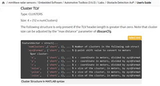

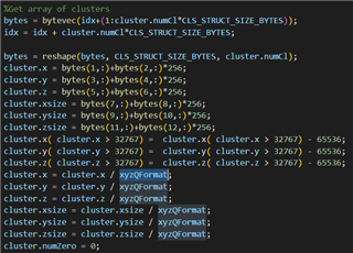

我嘗試想讓系統辨識到距離小於1m 的Cluster時候觸發GPIO的輸出,但是我一時找不到 Cluster的X、Y、Z的資訊在哪裡???

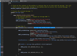

在mss_main.c 裡面的 MmwDemo_mboxReadTask 中接收Mailbox回傳的相關參數,我能知道當message.body.detObj.header.numTLVs = 2的時候,系統將藉由UART回傳Cluster的相關參數,但是不清楚如何取出XYZ的相關訊息來應用,
有看過AoP Obstacle Detection User's GuideUnderstanding the UART Data Output Format,但並未講到在Obstacle Detection AoP這範例中的XYZ資訊在哪裡??
