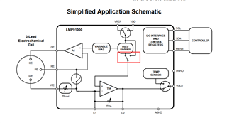

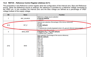

请问图中标注的地方能否由寄存器控制 原理图上可以选择 但是在datesheet上没有提到和这个有关的寄存器
您好,是内部调零电路的配置,寄存器0x11[6:5],可以看到内部调零电路接在TIA的同向端,开关接在VREF divider这边的话,可以配置为20%,50%或者60%Vref。如果开关拨到右边,直接配置为bypassed。
寄存器0x11[6:5]的配置也是一样,如果接的是外部参考,则就是20%,50%或67%的Vref,否则就是20%,50%或67%的VDD。
bypass也是这样,如果接的外部参考,则同向端接的是Vref,否则就是VDD。

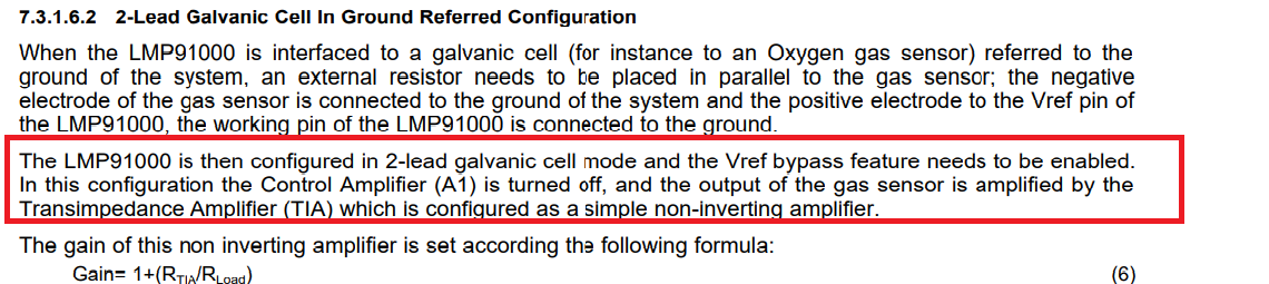

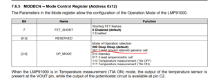

在OP_MODE选择001 即2-lead模式 才能选择寄存器0x11[6:5]的配置设置为11 即bypass吗 如果OP_MODE选择011 即3-lead模式 寄存器0x11[6:5]的配置设置为11 吗
OP_MODE这里配置为2 lead 模式,0x11[6:5]=11 bypass mode。
如果OP_MODE这里配置为3 lead mode,0x11[6:5]这里需要配置为20%,50%或者67%的Vref。
