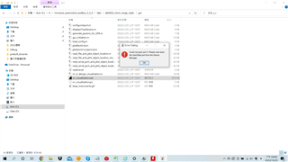

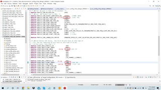

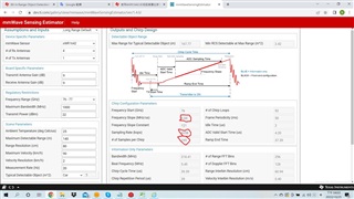

我想試著修改SRR chirp config使用estimator先進行相關參數模擬,但把產出的參數修改到SRR後開啟UI會出現錯誤
請問是否有哪些設置是我沒注意到的?

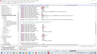

你好:
今天做了一些實驗,看起來是chirp參數設定的問題,當我ADC sample在300以下,chirp 0、1分別設定75個時,程式可正常運行。
但如果chirp數量設定太高,就無法運行。請問這個問題應該如何解決?

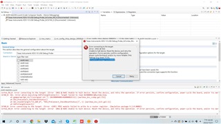

針對仿真器我開啟之後一直出現錯誤實在不知道該如何處理…
已重新安裝Emulation package 9.2.0.00002也確認板子是在dev mode了...
你好,
请参考mmwave sdk 3.5的user guide,使用ccs 调试需要烧写ccs debug bin到板上。然后再加载可执行文件。
