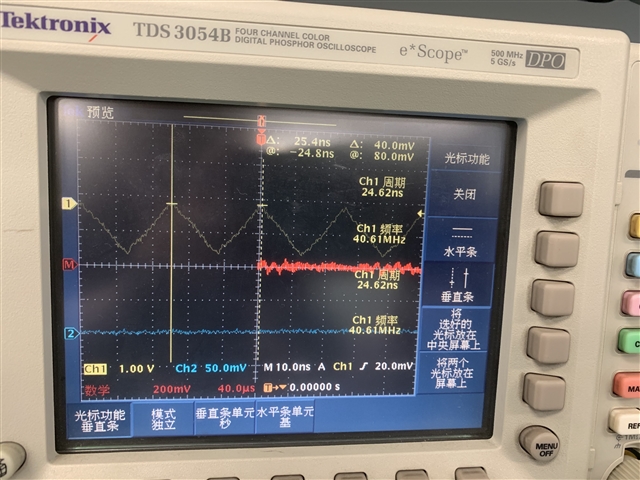

我测了一下AWR2243BOOST板子上的晶体,起振后是有40MHz时钟输出的。如果您确认板子跑起来的话,应该会有时钟的,或者测一下晶体那边的两个脚。
跟SOP哪种模式没有关系。您测一下J2测试点或者测晶体两边的两个电容。另外,看一下示波器有没有调对。
下面是我这边测到的AWR2243BOOST开发板上的晶体波形 40MHz。
