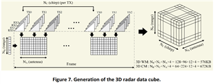

在最新代码的3D_people_counting_demo_implementation_guide文档里, 你可以找到下面的信息:
5.2 DPU_radarProcess_process()
It executed per frame. The input is the radar cube matrix, and the output is a single list of detected points.
7.1.2 Allocating Memory for Radar Cube Matrix
你好,
我的回复里有告知使用radar cube的函数,你可以跟踪一下了解起始地址。
你好,我知道它的起始地址,我想知道他的排列顺序,就是按着哪个维度排列的
