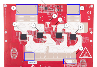

MMWCAS-RF-EVM 天线区域阻焊开窗的面积远大于天线区域面积,这是何故?
板子上天线附近的的阻焊层开窗(如图中蓝色方框框选的部分),远远大于天线区域,请问这是何故?是否有影响天线电参数方面的效果?
是否有该板天线hfss或ads仿真模型提供呢?
谢谢。
您好,
很抱歉目前我们没有任何可用的关于仿真的信息。
使用这些阻焊层开孔对该设计进行仿真。 在不运行 HFSS 仿真的情况下,很难判断向这些区域添加阻焊层是否会影响性能。 工程师建议保持现状,不要做任何改动。
