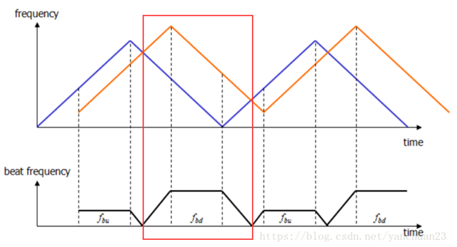

IWR1642是锯齿波FMCW波形,对于这个我没有问题。
我在实际中接触到了三角波FMCW波形的雷达,下变频部分也是利用发射信号与接收信号做差频,那么理论上在三角波的下降沿,发射与接收信号的差频是负频率,但是看网上分析这部分是当正频率来的,不知道在三角波FMCW雷达系统中是把下降沿这部分负频率做了什么处理呢?为什么出来的都是正频率
如图所示,红色框出的部分,发射与接收做混频理论上应该是负频率

对于毫米波雷达的调制波形 TI's AWR1xxx devices only support fast FMCW operation.
请看下面的帖子。
https://e2e.ti.com/support/sensors-group/sensors/f/sensors-forum/598702/does-ti-radar-mmic-supports-fsk-lmfsk-triangle-wave
