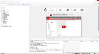

我在使用CCS编译例程的时候,CCS的编译进度一直卡在40%,所以请问一下这是什么情况啊?

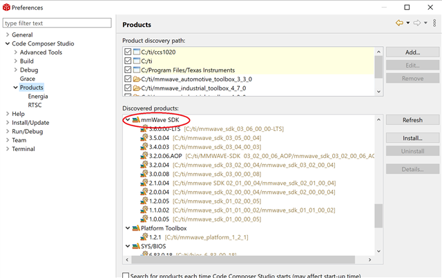

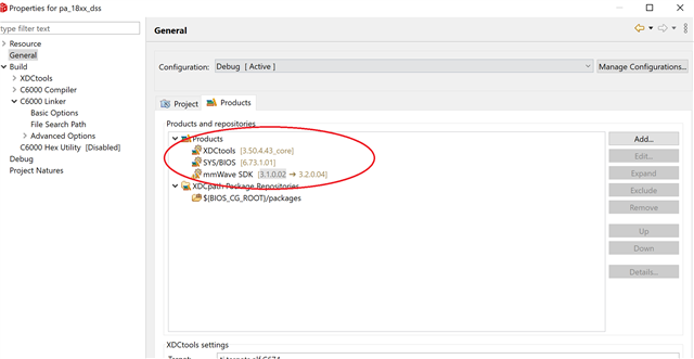

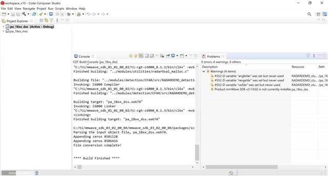

我这边用ccs v10编译了一下,可以编译。请看一下SDK, compiler的版本是否正确,在ccs->Window->preferences->products里是否有安装对应的软件:mmwave SDK, automotive toolbox, sys/bios。
