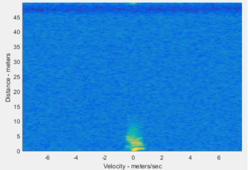

本人通过IWR6843和DCA,再用mmwavestudio采集数据,获取到相关的原始数据,使用软件自带的后处理算法得到Range-Doppler图。
请问有对原始bIn数据处理的RangeFFT和DopplerFFT算法吗
