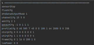

mmWave Demo Visualizer中的chirps per frame数值为:32
但是config文件中对应值为:16
demo+DCA1000 CLI采集的原始数据在处理时应该以哪个为准?
但是config文件中对应值为:16
mmwave demo visualizer里的配置文件是通过SEND CONFIG TO MMWAVE DEVICE还是Load config from PC and send发送的?
请看一下下面的user guide。
