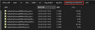

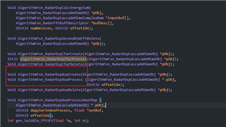

我使用RADAR_SDK,在4级联AWR2243+MMWCAS-DSP-EVM平台上运行实时处理的程序,发现TXBF模式下少了多普勒图和点云图,我比较了MIMO和TXBF的程序,发现MIMO的程序中有CFAR、DOA等,而TXBF模式并没有,请问TXBF的CFAR、DOA算法能在哪找到呢,或者说它并没有?
如果SDK中没有TXBF的这些算法,请问MIMO的这些算法能否移植到TXBF模式下呢?

CFAR应该是类似的,但是DOA不同。
建议你参考mmwave_studio_03_00_00_14\mmWaveStudio\MatlabExamples\4chip_cascade_TxBF_example,自己来实现。

processor sdk for radar已经很久没有维护了,我还是建议参考matlab example来实现。

对于 TXBF,SDK 中仅提供波束拼接概念证明。您需要实施自己的完整链,包括检测。 MIMO中的算法本身适用于TXBF,但不是即插即用的。您需要了解输入/输出和算法本身以进行调整。
