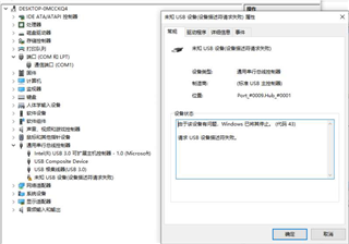

你好!之前DCA1000EVM可以正常使用,这两天在国内移动了产品之后,发现PC无法识别DCA1000EVM,已经更换了USB线,USB端口,重新安装TI提供的驱动以及更换了PC设备,均无法识别,报错内容为:未知USB设备(设备描述符请求失败);设备管理器里显示:由于该设备有问题,Windows已将其停止。(代码43)请求USB设备描述符失败。
同时,也咨询了TI的客服,案例为:CS1396289,已经handbook检查了DCA1000的LED灯,没有发现问题。debug手册显示该问题的USB线和端口也更换了,所以只剩下FTDI芯片问题。
 图1.我手上DCA1000EVM无法识别截图
