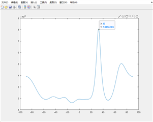

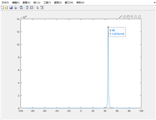

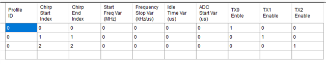

我们通过mmwave studio对IWR1642配置为了2T4R的TDM模式,一个帧两个chirp,chirp1对TX0使能,chirp2对TX1使能。我用了两个角反作为检测目标,当我用matlab通过MUSIC算法对数据进行处理时,如果把TX0和TX1分开单独做1T4R的处理,能得到大致正确的结果,
但是我直接将TX0和TX1合并起来变成8个天线的8行数据时,同样的处理办法结果却变得更差,如下图。通过示例的代码我们是可以知道当接收天线数变多时结果会变得更好分辨率更高的。
按照原理来看,1T4R的四个天线之间的相位差都是dsin(theta),2T4R直接等效成1T8R时八个天线之间的相位差也是等差的(如下figure5到figure4的转变)
所以我们疑惑为什么将两个天线换成1T8R之后结果变差了,如果要将2T4R等效为1T8R是需要对两组数据做怎样的处理才能等效?
