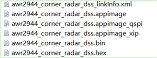

lab0015程序成功编译并且生成了appimage等文件之后,烧录到EVM板却不能够正常工作,不知道是缺少了什么步骤?有人能够指点一下吗?
烧录sdk中自带的example程序编译后生成的appimage文件是能够正常运行的,比如 hellow world 程序就能够通过串口正确打印
烧录过程都是按照sdk中的 EVM_Setup文档中的步骤来的

  • 你好,我想请教一下,我使用下面路径中的  awr2944_mmw_demoDDM.appimage 是能够正确运行的,对串口输入有响应:
    C:\ti\mmwave_mcuplus_sdk_04_02_00_03\mmwave_mcuplus_sdk_04_02_00_03\ti\demo\awr294x\mmw
    运行结果如下:
    Starting QSPI Bootloader ...
    INFO: Bootloader_runCpu:151: CPU r4 is initialized to 200000000 Hz !!!
    INFO: Bootloader_runCpu:151: CPU c66ss0 is initialized to 360000000 Hz !!!
    [BOOTLOADER PROFILE] System_init : 447us
    [BOOTLOADER PROFILE] Drivers_open : 18us
    [BOOTLOADER PROFILE] Board_driversOpen : 2722us
    [BOOTLOADER PROFILE] CPU load : 655459us
    [BOOTLOADER_PROFILE] SBL Total Time Taken : 1676308us
    Image loading done, switching to application ...
    INFO: Bootloader_runSelfCpu:213: All done, reseting self ...
    AWR294X MMW Demo 04.02.00.03
    mmwDemo:/>
    但是我导入DDM的demo工程之后,使用MSS编译成功之后产生的 awr2944_mmw_demoDDM.appimage 文件,却没有最后的版本号以及下面的语句,并且对串口输入无响应,输出结果如下:
    这是什么原因导致的呢?谢谢
