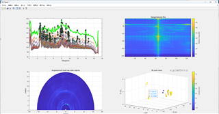

我在使用MMWCAS RF EVM和MMWCAS DSP EVM级联板获取并处理数据时,在matlab中3D点云图有很多问题的点,比如
这次实验是在室内做的,只有一个人在动,即图1和图3中处在2.5m处的目标,但在图4中却有很多有速度的点(实际并没有)。这还是在我把速度设置为仅显示>0.8(如下图)的情况下的结果

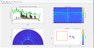

这是一个普遍状况,每一次测量都得到这样的结果,例如下图
另外,还会有一些点的坐标与实际明显不符,比如下图中
雷达被放置在距离地面约1.3米处的位置,但图中所标点的Z坐标为-3.47m。
请问为什么会出现以上这两种情况?
