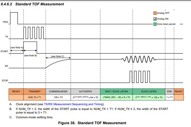

  • 1、8 ms是基于datasheet表中使用的默认测试参数,时钟频率为1 MHz。在此频率下,T0的值为1 us。
    数据表的8.4.6.2节介绍了设备的监听时间:
    T0 为1us,TIMING_REG 为 1023 (x3FF) ,TOF_TIMEOUT_CTRL 最大可以设置 1024*T0, 最大 ECHO Listen Time:
    (1023-30) * 8 * 1 us + 2^(1024* 1us) * 128 * 1 us = 8.072 ms.
    如果输入频率较低,则可以延长此监听时间,但不建议将RX保持在监听模式下的时间超过100毫秒:
    最好禁用 timeout 功能以最大化范围。另外随着范围的增加,回波将会减弱更多,建议将器件供电至最大电源电压,以增加输出脉冲幅度。

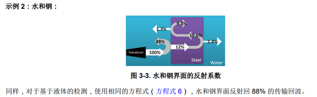

  • 关于您上面问题的第2问,我不太明白在您的应用中超声波传播的路径是什么,但超声波的测距原理是超声波发射后经介质传播遇物体反射回传感器,然后TDC1000测量的往返时间,遇到不同物体的反射,往返时间肯定不同,这样会产生多个回波。需要考虑的是不同介质之间的声阻抗是不同的,反射系数也就不同,钢的声阻抗比较大,如下图所示,水和钢界面传输时会返回88%的回波,也因此不易穿透金属钢。更多信息见下面文档:

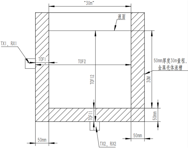

  •  您好!您提示这篇文档看过,正是基于所示图片声波反射数据而提出的产品检测方案。左图是首次提问的第二个问题,即您需要了解的具体引用中,超声波的检测路径,壁厚与量程(容积)不成比例的示意图。TXIRXI为一号换能器,我猜想其声波进入金属壁产生第一个回波TOF1,声波穿透金属壁厚后进入液体遇到对面金属容器壁面产生第二个回波TOF2,该声波通道拟用于声波在该种液体中的声速V=30m/(TOF2-TOF1)。同理,TX2RX2为第二号换能器,其第一个回波飞行时间为TOF11,第二个回波飞行时间为TOF12,那么液面高度H=(TOF12-TOF11)xV。该方案是否解决了介子种类不同和温度不同导致的声波速度计算需要数据库与温度补偿的问题(如果设想成立,介子在液体中声速数据和温度补偿就不需要了,因为是适时的检测数据,作为TOF检测后的计算依据)?但是,我不知道发射一组(几个脉冲)的超声波,TDC1000在这一个检测过程中,能否同时检测到2个回波的飞行时间数据,即TOF1和TOF2,或TOF11和TOF12。
  • TDC1000 有 Multiple Echo Receive Mode,您可以使用这个模式接收2个回波
