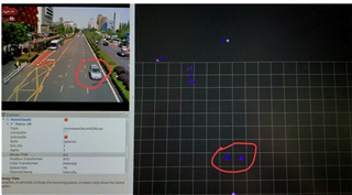

当我用iwr1642跟踪车辆时,我发现一辆车在运动过程中变成了两辆车并排,它们到雷达安装位置的距离和速度是一致的。
类似这种情况
与这种情况相关的参数是什么?哪些参数设置不正确会导致此问题?

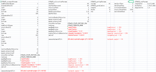

我的雷达跟踪算法参数设置如下图所示
cfg配置文件设置如下
