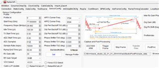

您好 TI,
我使用IWR1642BOOST+DCA1000EVM
進行ADC raw data capture。
想請問ADC samples上限為多少?
因為我將它調到512以上後,
參數並沒有更新。
但我參考以下帖子:
裡面有成功取樣2048個取樣點。
想請問我要如何做到調高ADC取樣點數?
謝謝!

最高可以设到4096,在C:\ti\mmwave_sdk_03_05_00_04\packages\ti\control\mmwavelink\docs\doxygen\html\structrl_profile_cfg__t.html文件里有numAdcSamples说明。
參數並沒有更新。
具体是什么没有更新?
