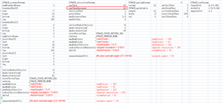

当我使用iwr1642跟踪车辆时,我发现当多辆车陆续停在一条车道上时,除了前两辆车出现了点云并显示跟踪目标外,当其他车辆停在后面时,没有出现点云,似乎被前面的车辆遮住了。
我的跟踪参数设置是这样的
在我的理解中,上图中观察到的snrThreObscured是被屏蔽时的最小总信噪比。我试图修改它以降低信噪比,但它没有奏效。仍然没有点云。
如果我想检测后面队列中的车辆,我需要做出哪些改进?
