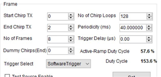

帧时长计算 是以 单帧chirp数*Tx_num*(idle time + Ramp end time)为准?
还是以Periodicity的值为准?
这里的Periodicity的值含义是什么?
还是以Periodicity的值为准?
帧周期frame Periodicity的定义可以参考下面的文档
Figure 2. Typical Frame Structure
https://www.ti.com/lit/an/swra553a/swra553a.pdf
