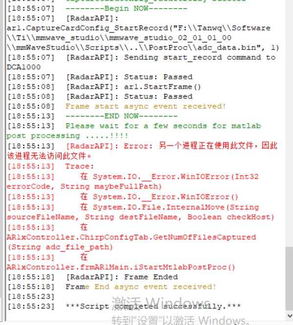

当我设置采集帧数为10帧时,也就是No of Frames=10会顺利进行后处理:
当我帧数设置帧数为100乃至以上时,能够采集到数据,但无法进行后处理:

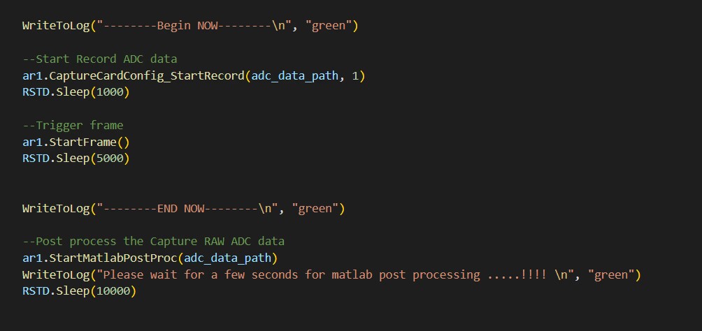

这是我的代码,对于原始代码并无修改:
请问这是什么问题?

请尝试在lua文件里StartFrame命令后面增加RSTD.Sleep时间,确保有足够的时间来抓数据和处理数据。
--Trigger frame
ar1.StartFrame()
RSTD.Sleep(5000)
