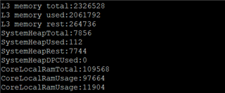

使用awr2944EVM在配置波形时遇到了问题。配置的模式为DDM,配置文件如下图所示,配置rangeBin为256个,dopplerBin为96个

"sensorStop\n\r" ,
"flushCfg\n\r",
"dfeDataOutputMode 1\n\r",
"channelCfg 15 15 0\n\r" ,
"adcCfg 2 0\n\r" ,
"adcbufCfg -1 1 0 0 1\n\r" ,
"lowPower 0 0\n\r" ,
"profileCfg 0 79.9 2 3 37 0 0 5.18 0 512 37500 0 0 36\n\r" ,
"chirpCfg 0 5 0 0 0 0 0 15\n\r" ,
"frameCfg 0 5 96 0 512 500 1 0\n\r",
"guiMonitor -1 2 1 0 0 0 1\n\r",
"cfarCfg -1 1 3 16 0 0 1 24.0 0 7 0\n\r",
"cfarCfg -1 0 3 16 0 0 1 15.0 0 7 0\n\r",
"compressionCfg -1 1 0 0.5 8\n\r" ,
"intfMitigCfg -1 15 18\n\r",
"localMaxCfg -1 6 40\n\r",
"antennaCalibParams -0.1657 0.1158 -0.2351 0.09037 -0.2547 0.09960 -0.1820 0.05616 -0.2032 -0.0246 -0.2445 -0.0919 -0.2533 -0.0913 -0.1773 -0.0760 -0.2105 0.0270 -0.2616 -0.0304 -0.2673 -0.0323 -0.1949 -0.0306 -0.1981 -0.0002 -0.2349 -0.0629 -0.2461 -0.0658 -0.1796 -0.0540\r\n",
"analogMonitor 0 0\n\r",
"calibData 0 0 0\n\r",
"aoaFovCfg -1 -8 8 -4 4\n\r",
"sensorStart\n\r" ,

通过打印L3,SystemHeap,CoreLocalRam的使用情况如下图所示,均没有问题,
且根据 已经完成了DPC的配置,我在每一帧的
MmwDemo_DPC_ObjectDetection_reportFxn中的case DPM_Report_NOTIFY_DPC_RESULT中加了log,发现在处理完(0~30)帧中的任意帧数后板子不再执行帧检测结果的处理,但是此时CLI命令任然可以正常输入,说明只有DPC那边出现了问题,但是为什么在运行几帧后会出问题?
我将doppler单元数改为64后可以正常运行,将多普勒单元数改为128同时将距离门数改为384也可以正常运行;请问是不支持96点多普勒单元吗?和硬件加速器的FFT有关吗?
注意到512个距离门*128个多普勒单元所需要的L3是超过板子上的radar data L3的。
x 出现错误。请重试或与管理员联系。
