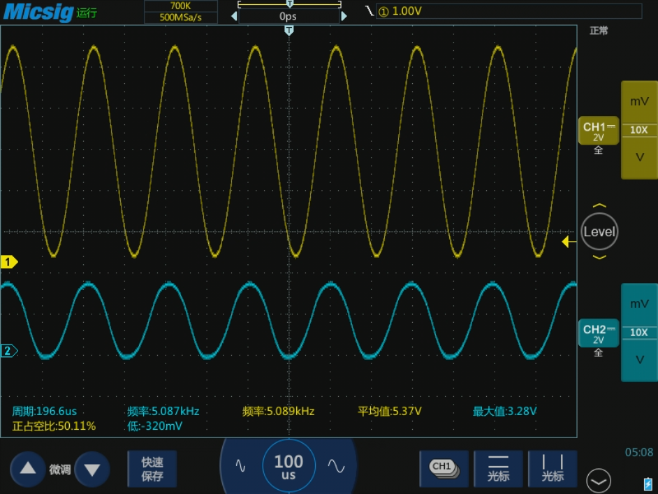

在使用PGA970EVM GUI 时,波形发生器已经可以正常工作,输出波形TP70(P1A)(CH1 黄色)以及经过传感器反馈的输入波形TP27(S1P)(CH2 蓝色)如下:

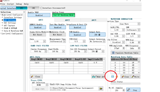

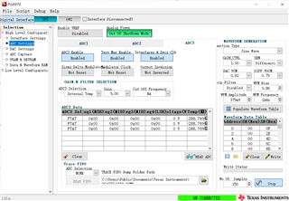

然而当点击ADC READ按键进行读取时,只能读到0.
即使采用ADC3读取内部温度数据,也只能得到0;

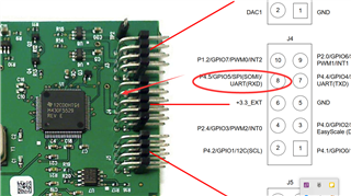

问题解决了,我的运气似乎不太好,手上的USB2ANY板MISO脚对地短路。
不知是之前同事损坏还是ESD问题造成的,更换一片USB2ANY板读寄存器正常了。
