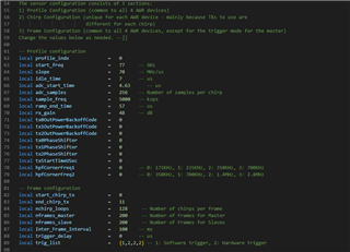

请问我设置的帧时间为100ms,捕获200帧数据,为什么实际数据采集到10秒左右的时候mmwave studio就显示已经开始传输文件了,不应该是会捕获20秒吗?
下附帧设置
请问您是通过什么判断的?
可以参考mmwave_studio_03_00_00_14\mmWaveStudio\PostProc\adc_data_Raw_LogFile.csv文件里的capture时间。
